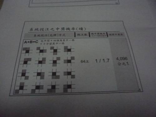

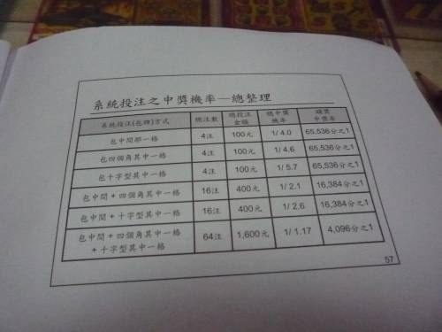

正確機率包牌表
台灣彩卷資料本內文
想發久久
數位蛇窩
儲值會員論壇版主
註冊時間: 2009/03/18
總發文數: 756
總回應數: 1908
 發表於 2009/07/25 23:36
第二章
包牌方式
縮圖
想發久久
